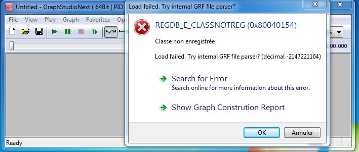

Concernant mon erreur quand je lance l'application et que j'ai ce message : directshow error ----> verify your video.grf file mais l'application se lance quand même ?
Lorsque je charge le fichier ''decod mpeg2.grf'' voilà ce que GraphstudioNext me répond :
http://hpics.li/a7f53b2
En insistant plusieurs fois :
http://hpics.li/69043bc
L'application Tutioune se lance tout de même ....

Messagede F6DZP » Jeu 19 Jan 2017 18:14
on peut mettre les images sur le forum en utilisant le bouton en bas : "Ajouter des fichiers joints" puis "ajouter le fichier" puis "insérer dans le message"
c'est plus facile de lire le commentaire à coté de la photo et de ne pas jongler avec des joints
comme ça:
Bon ce message dit simplement que GraphstudioNext64bits plante quend il veut lire le graphe.
En premier je déconseille d'utiliser GraphstudioNext version 64 bits. Cela pose des problèmes complexes.
Même sur une version Win 64 bits, utiliser la version 32 bits.
ça ne m'avance aucunement pour savoir ce qui se passe au niveau de Tutioune.

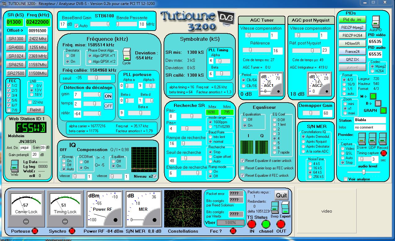

mettez moi aussi une capture écran de Tutioune3200
Re: Installation Tutioune TT3200 / Win7 64 bits (newbies)
Messagede F5SWB » Jeu 19 Jan 2017 19:30
bonsoir jean-pierre,
Le pb a complétement disparu après le remplacement des fichiers grf en pièce jointe, pourquoi ?
F5SWB
Inscription: 04 Nov 2014
Messagede F6DZP » Jeu 19 Jan 2017 22:10
Ce sont les nouveaux fichiers .grf que je fournis maintenant avec Minitiounev0.5a
Ils sont presque identiques aux autres, ils ont simplement, en plus, l'appel à la "brique" de rendu audio qui n'est pas toujours appelé par certains ordi quand un Haut parleur ou un casque n'est pas branché dans les prises jack. J'ai rencontré cela chez certains, surtout avec des portables qui ont leurs petits HP internes, donc on branche pas de casque ou de HP extérieur et windows croit ou fait croire au graphe qu'il n'y a pas de "brique" de rendu audio dispo.
Bref ça évite des comportements pas toujours compréhensibles ( au moins par moi)

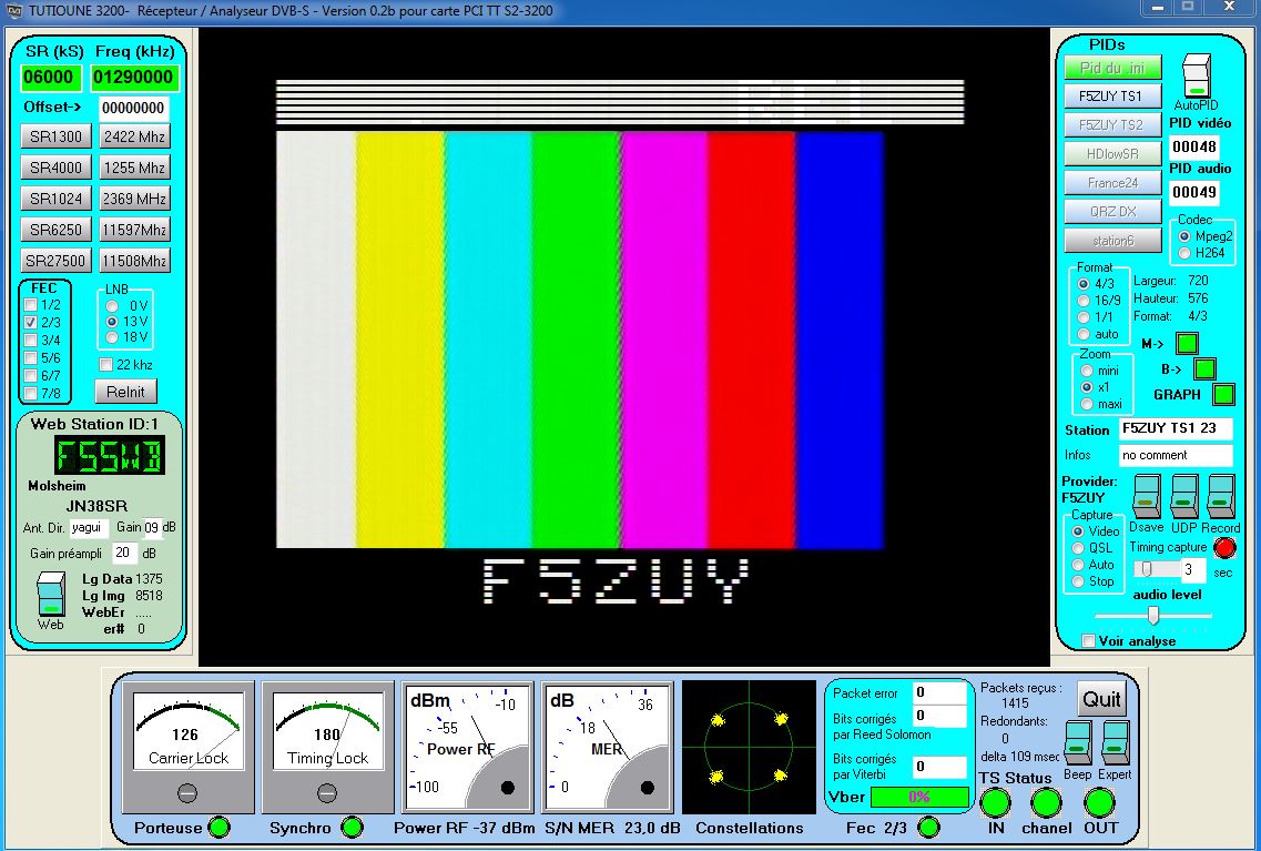

Messagede F5SWB » Ven 20 Jan 2017 18:51
Ma première réception avec Tutioune merci jean-pierre :D
