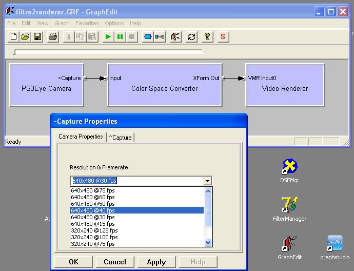

Au départ pour pouvoir être compatible avec Skype et consort, seules les fréquences de base apparaissent, si vous voulez travailler avec des fréquences plus élevées il faut rajouter
le fichier suivant ( décompressé) dans le même répertoire que votre éxécutable ( même répertoire que graphEdit.exe par exemple ou que CL-EyeTest.exe)
cleye.zip
(215 Octets) Téléchargé 4920 fois
vous verrez alors que, en regardant les propriétés de la "Video Pin Capture" vous aurez une plus grande liste de choix.
Votre premier graphe sera bien sûr le graphe de visionnement:
graph renderer.jpg (87.67 Kio) Vu 63163 fois
lorsque j'ai demandé le rendu ( clic droit sur ' render Pin'), graphedit m'a rajouté automatiquement un "Color Space Convertor" avant de mettre el "Video Renderer" sinon l'image est à l'envers.

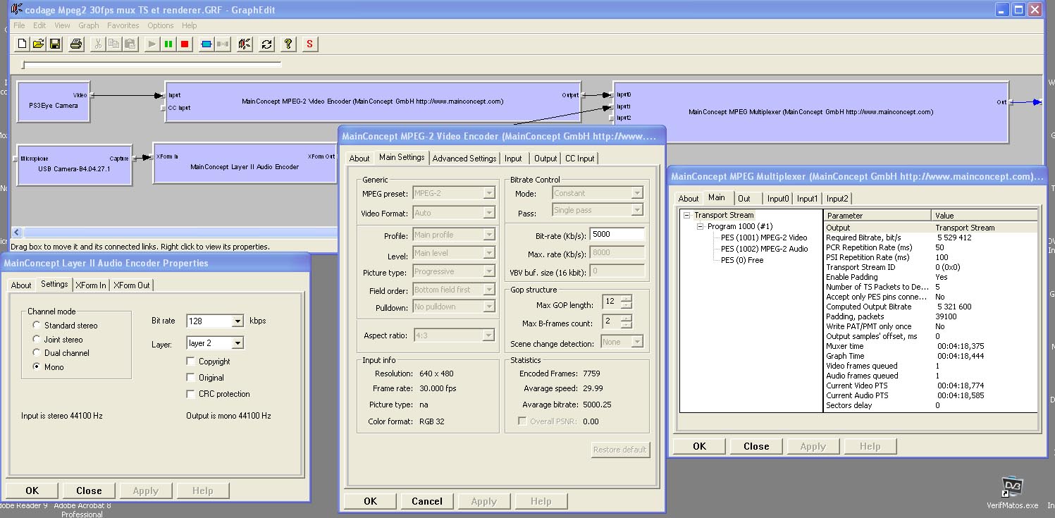

Maintenant je vais coder la video et le son en Mpeg2 puis le multiplexer pour obtenir mon flux TS prêt pour mon modulateur DATV:
PS3 codage MPeg2 puis multiplexage.jpg (207.85 Kio) Vu 63163 fois
j'ai réglé le débit pour une émission avec un SR de 4MSymbols
( pour test on peut faire un cli droit sur la pin de sortie du multiplexer et demander "render pin", on pourra voir comme cela la qualité et le décalage entre la capture le codage puis le décodage et l'affichage, voir comment se comporte son PC)

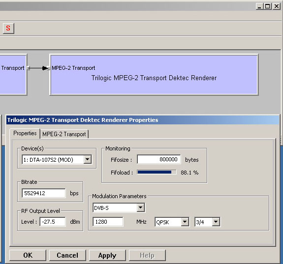

ensuite il suffit de rajouter un dernier filtre qui envoie le flux dans le modulateur DATV suivant ce que l'on utilise:
- soit directement la carte sur PC (par exemple carte Dektec DTA107 ou DTA 115)
graphe flux TS vers DTA107 SR4000.jpg (81.76 Kio) Vu 63161 fois
