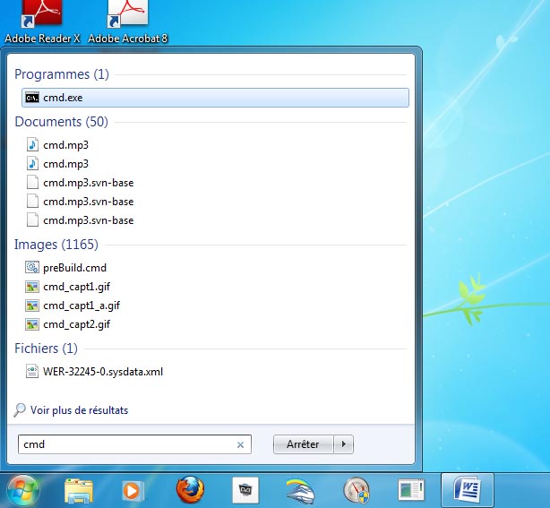

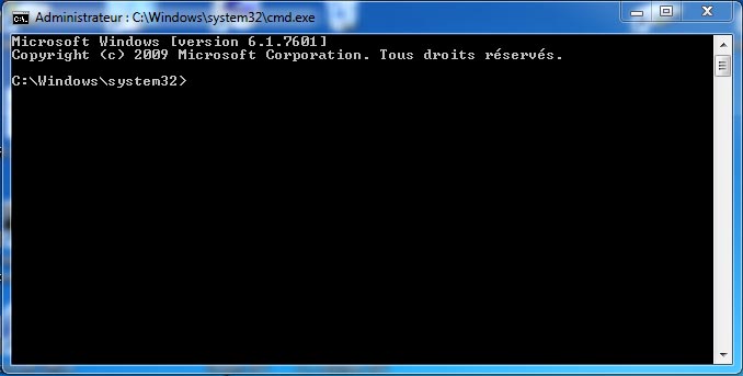

Ouvrez la fenêtre « démarrer »
Tapez dans le cadre « recherche » le mot « cmd »
appleler cmd_exe.jpg (68.93 Kio) Vu 50925 fois
Win7 doit vous sélectionner en haut cmd.exe avec un petit icône noir
Faites CTRL + SHIFT + ENTREE , pour le lancer en tant qu’administrateur, Win 7 vous demandera l’autorisation ==> oui
Vous obtenez alors la fenêtre de commandes

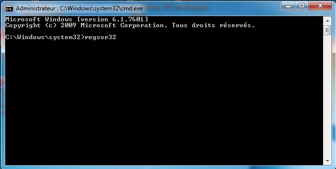

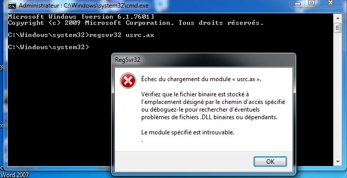

Maintenant il suffit de copier la commande : regsvr32 monfiltre.ax
Cela ne marche que si le fichier monfiltre.ax a été mis dans le répertoire c:\Windows\system32 avec ses .DLL associés éventuels
**** DANGER si vous le copiez vous même dans \system32 car il peut manquer des DLL ****
sinon il y a de grandes chances que Win7 ne trouve pas votre filtre et vous avec un échec.
fenêtre de commandes2 echec chemin.jpg (64.75 Kio) Vu 50925 fois
Il est mieux donc de laisser le fichier .ax où il est et de copier tout le chemin du fichier ax dans la fenêtre de commande et taper ici dans mon cas :

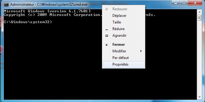

1) vérifier que la fenêtre de commande accepte les « coller »
pour cela
o faire un clic droit sur le haut du cadre de la fenêtre de commande
o cliquer sur propriétés

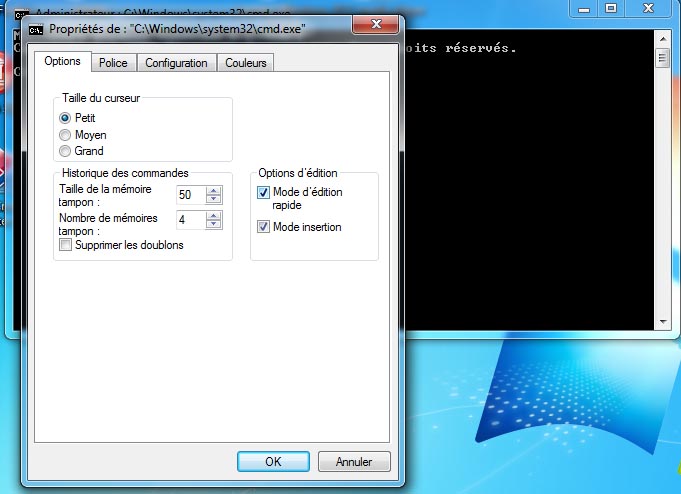

fenêtre de commandes3 propriétés.jpg (45.14 Kio) Vu 50925 fois
o vérifier que « mode d’édition rapide » est bien coché sinon le faire et valider
fenêtre de commandes4 mode d'édition rapide.jpg (65.8 Kio) Vu 50925 fois

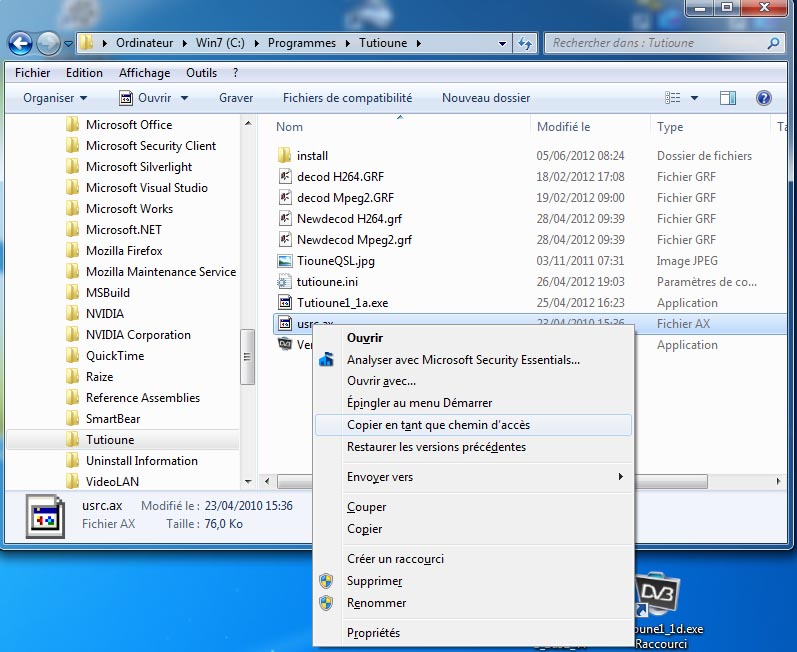

2) préparer le « Copier »

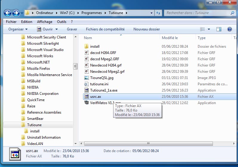

o ouvrir la fenêtre qui contient votre fichier.ax
chemin du fichier .ax.jpg (112.84 Kio) Vu 50925 fois
o Faire SHIFT + Clic Droit sur votre fichier.ax
chemin du fichie_ copier en tant que chemin d'accès.jpg (127.9 Kio) Vu 50925 fois
o Cliquer « Copier en tant que chemin d’accès »
Vous avez fait un "copier" du chemin

o Mettre votre curseur dans la fenêtre de commandes
o Taper regsvr32 + espace
fenêtre de commandes5 regsvr32 avant clic droit.jpg (38.75 Kio) Vu 50925 fois

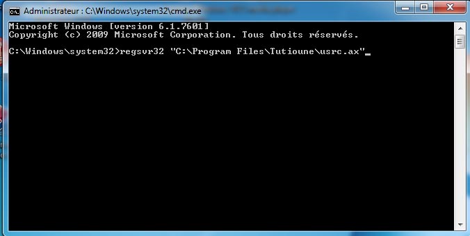

o Faire clic droit ( =>coller)
Vous vous retrouvez avec par exemple regsvr32 « C:\Program Files\Tutioune\usrc.ax"
fenêtre de commandes5 regsvr32 après clic droit.jpg (40.91 Kio) Vu 50925 fois

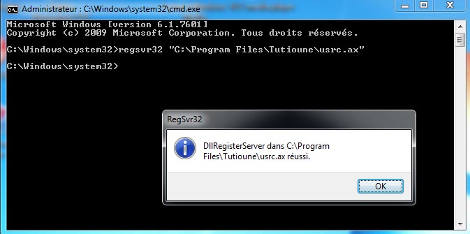

Vous faites alors « Entrée »
fenêtre de commandes7 enregistrement fichier ax réussi.jpg (53.68 Kio) Vu 50925 fois
Et vous avez le message de réussite !

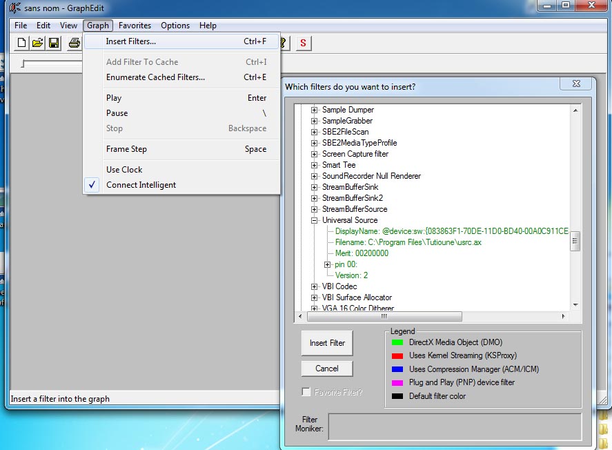

o Vous pouvez toujours aussi vérifier avec GraphEdit quie votre filtre est bien maintenant dans la liste des filtres Directshow
vérification avec graphedit que le filtre est bien là.jpg (114.26 Kio) Vu 50925 fois
