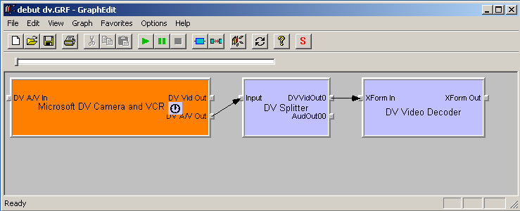

Je vais commencer par coder l’image venant de ma caméra DV. Je commence avec le début du graphe
précédent ( je le reprend et je supprime les filtres inutiles en les sélectionnant et en appuyant sur la touche "Suppr")
DV pret codage1.jpg (77.11 Kio) Vu 45225 fois

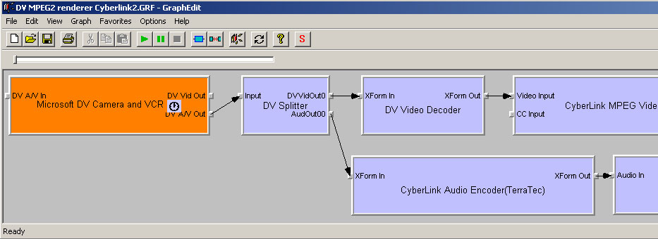

Je vais rajouter un codeur Mpeg2 au bout du DV Video décodeur
Et un codeur mpeg audio pour le son. Ensuite je les redécode pour voir ce que cela donne.

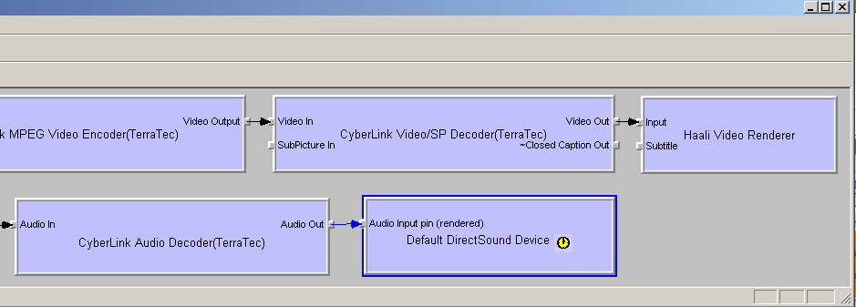

DV mpeg2 cyber et renderer partie gauche.jpg (95.44 Kio) Vu 45225 fois
DV mpeg2 cyber et renderer partie droite.jpg (79.67 Kio) Vu 45225 fois
Ne pas hésiter à faire un clic droit sur chaque filtre puis sur chaque pin pour avoir les infos ou les réglages.
Avec l’Haali Video Renderer je peux par exemple voir le timming (nb d’images/sec, jitter
etc…)- cliquer droit sur le filtre Haali Video Renderer et cocher la case OSD-
( voir chapitre "Installation des filtres importants" ssi vous n'avez pas ce filtre)
On peut alors essayer avec d’autres codeurs et décodeurs et on pourra voir alors, par exemple
en surveillant le jitter, que certains codecs sont plus performants que d’autres. Alors nous
serons prêts pour choisir les bons codecs pour nos émissions DATV.
