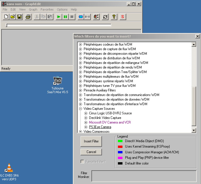

Je fais >graph >insert Filters
je vais dans Video Capture Source
je trouve la liste des appareils/cartes d'acquisition qui sont actuellement sur mon ordinateur
graph webcam1.jpg (130.5 Kio) Vu 37518 fois
on voit que j'ai comme source
- une entrée de ma carte de capture HD entrée HDMI/YUV etc.. Decklink BlackMagic
- mon camescope DV branché sur une prise firewire (IEEE1394) du PC
- ma webcam PS3Eye (webcam pour PS3 capable de capturer à 150 i/sec)

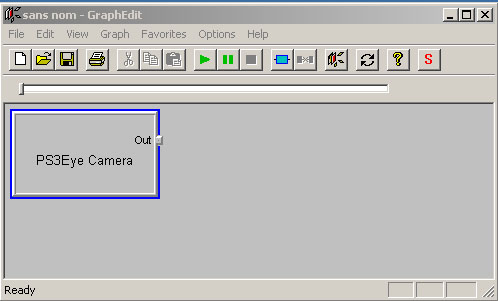

je choisis donc le filtre de la Webcam et j'obtiens alors:
graph webcam2.jpg (52.63 Kio) Vu 37518 fois
J’ai alors le choix de fabriquer mon graphe en ajoutant les filtres de décodage et affichage,
mais je ne les connais pas encore bien, je ne sais pas s’il faut un décodeur ni lequel, alors je

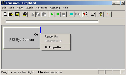

prends le deuxième choix :faire faire le travail à Graphedit. Pour cela je clique droit sur le Pin
de sortie :
graph webcam3.jpg (61.86 Kio) Vu 37518 fois

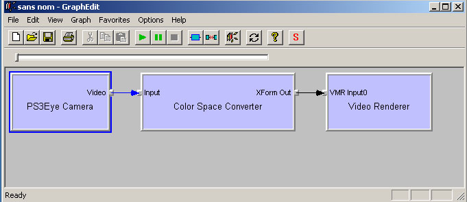

je clique sur "Render Pin" ( broche de rendu") et il me fabrique :
graph webcam4.jpg (67.23 Kio) Vu 37518 fois
Je clique sur le bouton lecture au dessus et je vois mon image de webcam.
Si je clique droit sur chaque filtre, je peux avoir des infos ou des réglages supplémentaires.

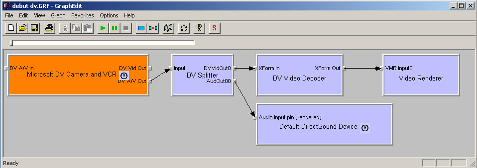

Pour faire l'acquisition du flux de ma caméra DV ( flux vidéo codé en Mjpeg - codec DV - format D1)
Je procède de la même façon qu'avec ma webcam sauf que je choisis le filtre <Microsoft DV camera and VCR>
et j'obtiens :
DV renderer1.jpg (91.54 Kio) Vu 37517 fois
Ne pas hésiter à faire un clic droit sur chaque filtre puis sur chaque pin pour avoir les infos ou les réglages.
