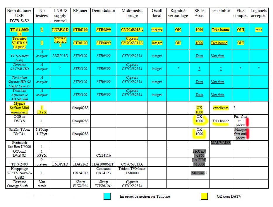

Ce tableau avait été diffusé sur la liste ATV
Pour rappel
voici le tableau des tests:
Les zônes en jaune indiquent une bonne prédisposition pour la DATV.
Les zônes en bleu indiquent une bonne prédisposition pour un Tutioune éventuel en USB mais qui n'existe pas encore car il faut développer le pilote du chip USB
qui permettra de tout gérer (car un pilote BDA lui ne sait pas faire)
Si quelqu'un veut s'y mettre, il est le bienvenu.
tableau boitiers USB DVB-S testés nov 2010.jpg (217.94 Kio) Vu 736356 fois

les meilleurs tuners sont ceux qui utilisent des chips démodulateurs dernière génération comme le STV0903 ou STV900
On peut descendre à des SR de 270 kS/s, gagner 10dB sur la possibilité de décoder des signaux faibles et acquérir des signaux décalés jusqu'à 2,8MHZ de la fréquence demandée.
temps de verrouillage et d'acquisition très très court.
En plus on peut utiliser le mode Blind Scan et des tas d'autres facilités.
( voir panneau mode expert de Tutioune1600 ici: viewtopic.php?f=61&t=218
on trouve avec ces chips:
- des cartes PCI comme la TT S2-1600 (48 euros) ou la prof 7301
- des cartes PCI Express comme la Prof 8000
- des boitiers USB comme les prof 7500, les TBS 5925 et TBS QBOX-CI, TBS 6925 TBS QBOX2(5920)
- des boitiers autonomes de réception DVB-S/S2 (Set Top Box) avec sortie HDMI et Ethernet comme L'AP IPBOx 9000 que j'utilise et l'AZBox HD.

Tutioune existe maintenant en 2 versions:
-Tutioune3200 pour la carte PCI TT S2-3200
-Tutioune1600 pour la carte PCI TT S2-1600 ( refonte complète pour cette dernière génération de chips)
J'ai du aussi développer un générateur de spectre (600MHz à 2600 MHz) et un analyseur de bruit pour le projet ARRIS HAMTV
Il y a encore du développement à faire pour optimiser la mise en place du streaming live de la réception.
C'est vraiment pas mal de boulot. Ce qui fait que je n'ai pas encore eu le temps d'attaquer des cartes USB
Je comprends la demande, d'autres OM me demandent aussi de le faire pour des cartes PCI express...
Il va falloir que je me procure une prof revolution 7500 à 75$ ou une TBS5920 ou TBS 5925 plus chère et après voir si j'arrive à la dompter...
