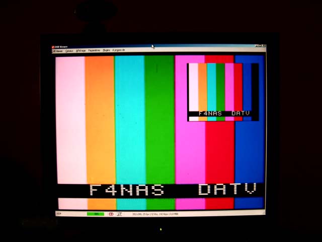

Messagede F4NAS » Dim 2 Jan 2011 17:43
bonjour
Au lancement de tutioune flexcop , un message d’erreur me dis no flexcop detected
Le driver et bien installer , et dans dvbviewer pro , option , carte dvb
Y a bien flexcop baser card ..je n’ai peut être pas le bon tutioune ..
Image reçu avec ma carte skystar2 rev 2.6 de mon émetteur datv , quelque mw de 1250
A une quinzaine de mètres, SR 1024 , réception sans antenne ..

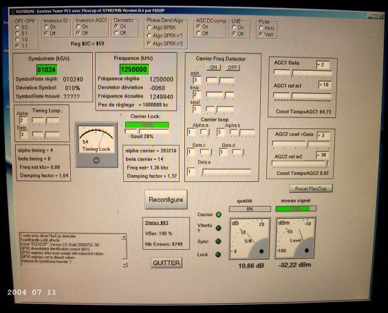

Messagede F6DZP » Dim 2 Jan 2011 18:52
Bonsoir
Super ces essais mais c'est avec DVBviewer, donc avec le driver BDA de Technisat, driver au standard Microsoft qui permet le dialogue avec les logiciels grand public sous windows. Mais ce driver Flexcop BDA ne donne pas d'infos techniques à part un % en level et quality qui ne veut pas dire grand chose.
Tutioune qui lui dialogue directement avec les composants électroniques utilise un autre pilote Flexcop que j'ai joint dans un message précédent.
Quand il y a le pilote BDA DVBviewer fonctionne mais pas Tutioune.
Quand il y a le driver Flexcop-STV0299 Tutioune fonctionne mais pas DVBviewer qui alors ne trouvera pas de carte.
Donc non le driver Flexcop pour Tutioune n'était pas installé si DVBviewer lui a trouvé une carte.
Et c'est normal que Tutioune ai dit "pas de driver Flexcop" car il ignore le driver Flexcop BDA

Re: driver_flexcop
Messagede F6DZP » Lun 3 Jan 2011 12:02
Super!
Il y a longtemps que je n'ai pas vu cette image, travaillant sur le 2eme génération avec STB0899
qui est quand même une énorme évolution.( voir les photos du Tutioune V0.5f)
Sinon, si je me souviens bien, j'ai passé du temps à étalonner au mieux les valeurs Niveau et SNR pour cette carte.
Attention le SNR correspond au MER et non au CNR.
Le CNR a finalement très peu d'intérêt dans ce domaine et l 'analyseur de spectre analogique nous apprend pas grand chose.
J'obtiens énormément plus d'information avec Tutioune V0.5f .
Je prépare toute une étude là dessus.
Il faudrait aussi que je regarde si MontreVideo peut être facilement adapté à cette carte.
A bientôt et bonne expérimentation.
