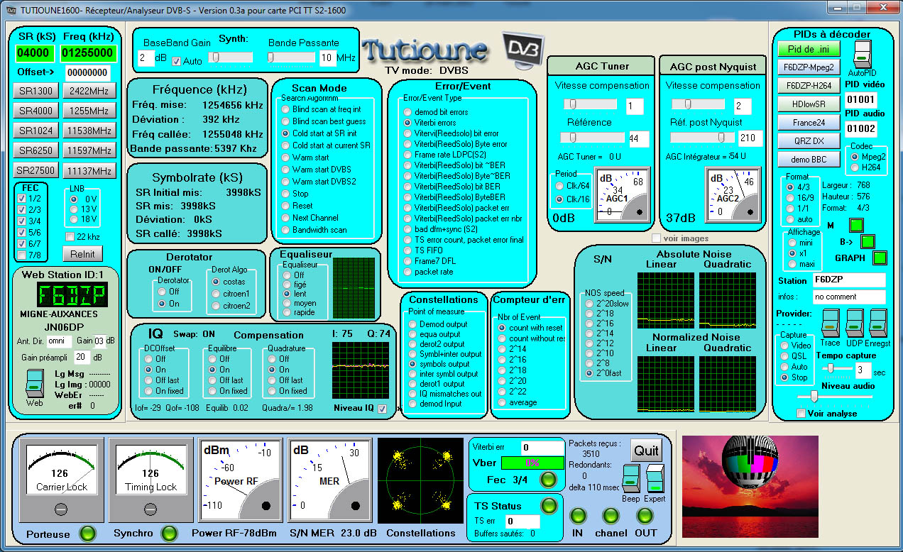

Le logiciel démarre dans le mode standard :
Si vous appuyez sur le bouton Expert, vous passez en mode expert :

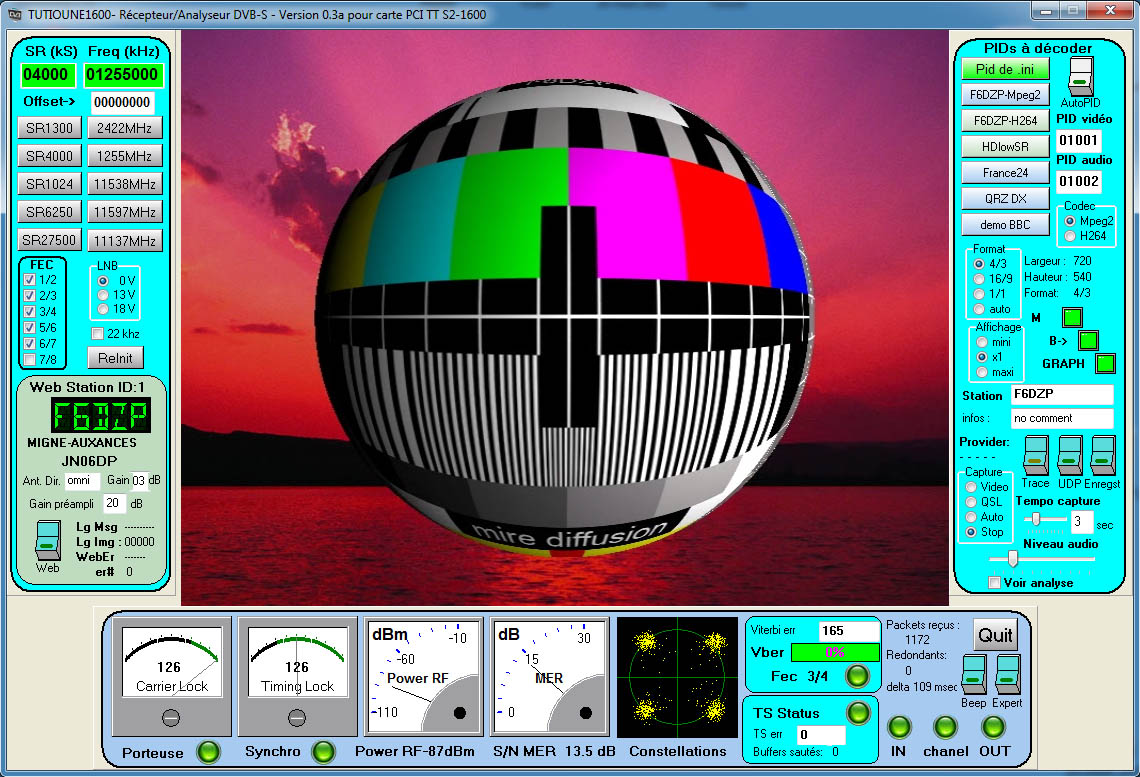

Le premier niveau d’utilisation est très simple :
Dès que le logiciel est lancé, je vérifie si j’ai la tension(6) éventuelle réglée, je clique sur SR4000, je clique sur 1255Mhz, si ils ne sont pas déjà sélectionnés : le logiciel prend par défaut la première valeur de fréquence et la première valeur de SR inscrites sur les boutons. (réglages à volonté dans le .ini)
Je vois alors le niveau du signal, le rapport signal/bruit numérique MER, les constellations et le taux de VBER.Au dessus du VBER est indiqué le résultat du travail des correcteurs d’erreurs Viterbi et plus bas le nombre d’erreur sur le flux TS.
Si tout est bon, la LED TS STATUS devient verte et les LEDs IN.. OUT passent au vert pour m’indiquer que le flux TS est extrait et disponible.
On peut suivre la moindre influence sur la rotation de l’antenne, la montée en puissance de l’émetteur qui parfois augmente le niveau mais baisse le rapport signal/bruit qui est un critère plus important etc etc
On peut faire de la chasse à l’émission sans savoir exactement qui envoie, ni forcément connaître ni le FEC, ni le SR (il existe un mode balayage auto)et encore moins besoin des PID.
De toute façon si le flux TS est OK, les PID sont là, laissons le PC les trouver avec le bouton AUTOPID.
